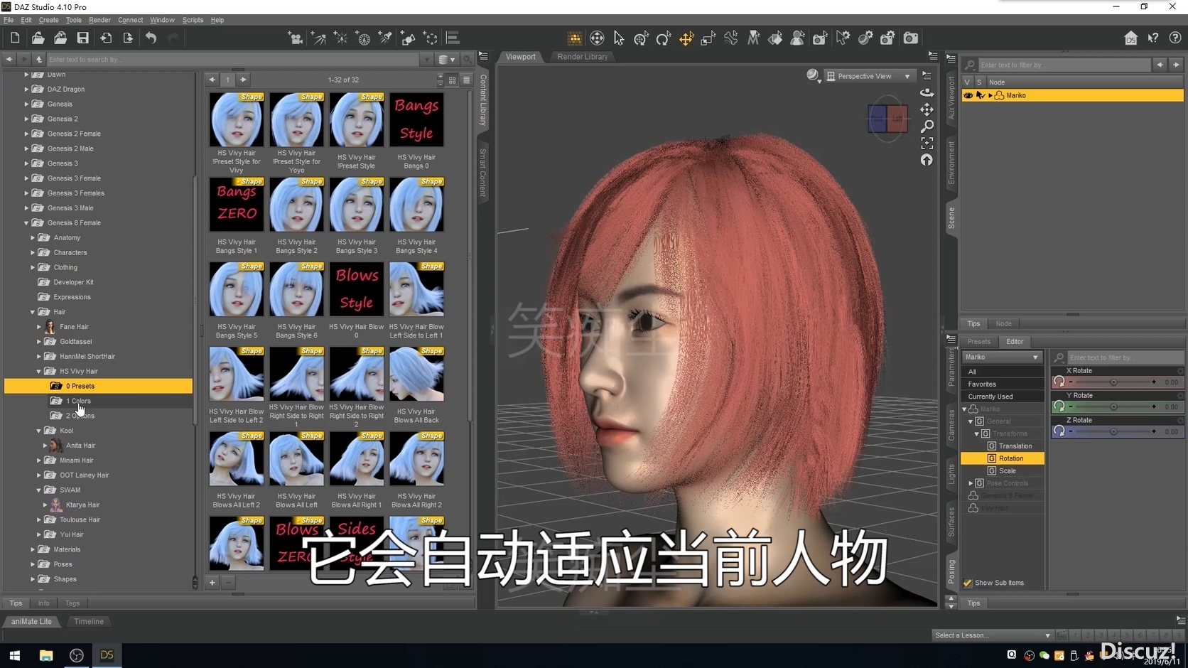

微信截图_20190613103555.png iclone里的姿势

这里遇到个问题,就是导出的角色非 G几 的角色 这样的角色要如何导入到IClone?
大佬这里还有个问题,就是daz里面人物导出来的是A poss,但是CC和IClone默认的都是T POSS,这个要怎么解决?
我这二个问题,求大佬解答下哇
有的名字上没写,但是右边大纲视图列表打开里面有显示
iclone和cc里面有基础动作库,有t和45度还有垂手下来的动作可以换,我更新帖子里的图片了
